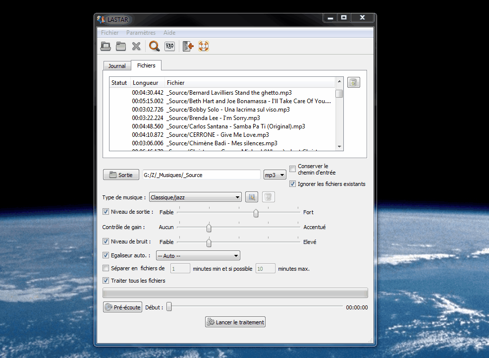

- L'interface possède une ligne classique de menus secondée par une mini barre d'icônes pour la gestion des fichiers. Une boîte à deux onglets donne accès au journal d'événements et aux fichiers en cours de traitement. Sous cette boîte sont disposées les fonctionnalités spécifiques aux réglages audio. Enfin en partie inférieure une barre de défilement permettra la visualisation de la pré-écoute de fichier et l'état d'avancement du traitement :
L'ajout de fichiers audio peut s'effectuer par glisser déposer (fichiers et dossiers complets). Pensez à bien préciser le dossier cible (de sortie). Dans la liste en attente de traitement, le logiciel ajoute automatiquement un suffixe aux fichiers et stockera les fichiers découpés dans un répertoire portant le même nom racine que le fichier d'entrée.
